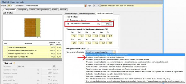

  • E’ stato scelto il calcolo semplificato dei locali non climatizzati ma non è stata mantenuta coerenza nella scelta del fattore btr,U. La scelta effettuata nella combo visualizzata nell’immagine deve essere coerente con il fattore btr,u utilizzato da EC700:
    2021.014.3
