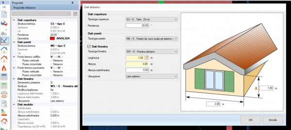

La funzione verifica dell'Input grafico rileva la presenza di una geometria invalida, cosa devo fare?
Il messaggio Geometria invalida può generarsi per abbaini, shed o coperture. Per abbaini e shed si può presentare quando sono state modificate le misure di una finestra nella maschera "Componenti involucro" dopo che era stato creato l'abbaino o lo shed, oppure, solo nel caso dello shed, sono stati variati gli angoli di inclinazione delle pareti. Se parliamo invece di una copertura il messaggio invalido si presenta quando il punto di quota della copertura si trova fuori dal perimetro della stessa.
Per risolvere si consiglia di accedere alla finestra di dialogo per la modifica dell'abbaino o dello shed per capire meglio quale dimensione risulti problematica e quindi quale struttura potrebbe aver causato l'invalidità. Successivamente richiamare una nuova struttura o modificare le dimensioni di quella attualmente in uso dalla maschera "Componenti involucro" oppure modificare gli angoli di inclinazione nel caso di shed.
Per il tetto invalido è sufficiente invece riportare il punto di quota all'interno del perimetro della copertura.
