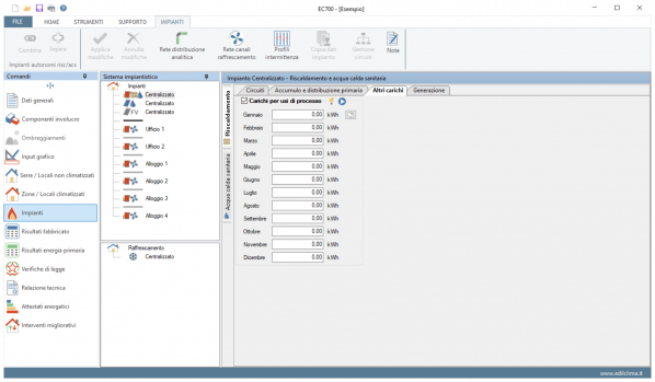

  2.  Modellare solo l’appartamento oggetto di APE, inserire le caratteristiche dell'impianto centralizzato e compilare la sezione “Altri carichi” indicando i consumi reali dell’edificio (ricavati ad esempio dalle bollette energetiche dei condomini):
    FAQ700 1.1.Altri carichi
