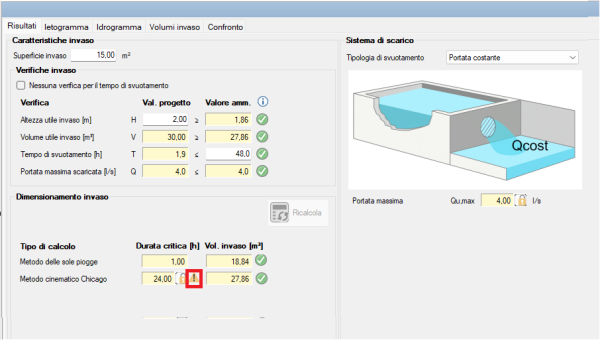

Nel caso in cui la durata critica calcolata risulti maggiore o uguale a 24 ore il programma riporta 24 ore e produce un messaggio di attenzione
737 01

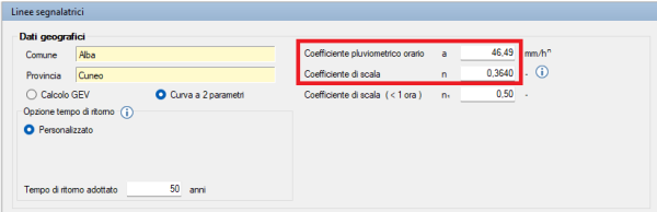

in quanto il calcolo della durata critica dell’evento meteorico per i metodi analitici viene fatto sulla base dei parametri a ed n delle linee segnalatrici, introdotti nell’apposita scheda
737 02
che tipicamente fanno riferimento a precipitazione di durata oraria e non di più giorni. Pertanto s’invita l’utente a verificare tale situazione qualora si adotti il risultato proposto.

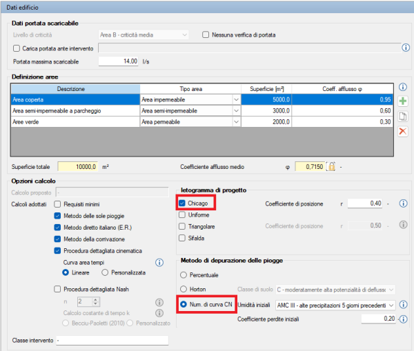

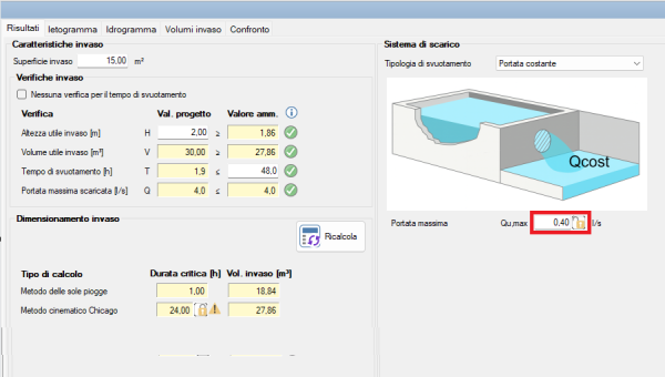

Valori di durata maggiori o uguali a 24 ore si possono verificare a titolo di esempio non esaustivo nei seguenti casi:
  • Portate scaricate molto piccole (rispetto alla precipitazione)
    737 03
  • Applicazione del metodo di depurazione delle piogge del numero di curva CN associato all’utilizzo dello ietogramma Chicago
    737 04
