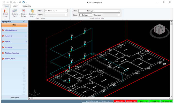

Il software dimensiona automaticamente le reti di distribuzione del gas, sia a maglia aperta che chiusa (anche a più maglie).
Con EC741 è possibile dimensionare le reti gas a bassa pressione, secondo le prescrizioni della norma UNI 7129.
Il software può essere utilizzato per progettare nuove reti o per verificare le reti esistenti, con gas metano o GPL.
Il software non calcola reti con flusso bifase (miscela di liquido e gas).
L'input dei dati può essere effettuato in modo tabellare oppure con un input grafico che consente di disegnare a video e in scala lo schema della rete gas (sia in pianta che in assonometria, passando agevolmente da una vista all’altra).
L’input grafico è uno strumento semplice e veloce, che non richiede una conoscenza di programmi CAD: le modalità di tracciamento sono intuitive, è possibile acquisire una o più planimetrie da utilizzare per agevolare il tracciamento della rete e non è necessario un corso di istruzioni per l’uso.
È possibile verificare in una tabella a video i dati ricavati dall'input grafico. Se necessario, è possibile modificare i dati assegnati automaticamente.
Il calcolo viene eseguito automaticamente in funzione della perdita di carico e della velocità limite imposte dall’utente; il software calcola la portata e determina il diametro di tutti i tratti in modo tale da non superare la perdita di carico totale massima ammessa o di garantire la pressione minima necessaria al funzionamento degli apparecchi.
I principali risultati dei calcoli sono: i diametri e i materiali della rete di tubazioni, la velocità e la perdita di carico di ogni tratto della rete (calcolo analitico), la pressione disponibile ad ogni utenza (calcolo analitico), perdita di carico tra l'origine e tutte le utenze.
