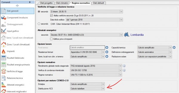

Che cosa significa l'avviso ""Non è consentito adottare il metodo tabellare per la distribuzione ACS poiché la centrale termica non serve un unico subalterno."?
Questa segnalazione può comparire quando nella scheda "regime normativo" è stato scelto il metodo tabellare per la distribuzione ACS:
2021.029.1
Se all'interno del lavoro di EC700 è stato impostato un impianto ACS centralizzato e si sta effettuando l'esportazione di più di una zona (subalterno di CENED), non è possibile scegliere questa opzione di calcolo. Il software CENED infatti vieta l'utilizzo del metodo tabellare se la centrale termica ACS è al servizio di più di un subalterno.
Per poter effettuare l'elaborazione con il motore CENED è necessario scegliere il metodo di calcolo analitico delle perdite di distribuzione.
