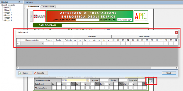

Dati catastali secondari non compilati
Il controllo evidenzia la presenza di un dato catastale secondario, inserito a pag. 1 dell’APE (vedi immagine seguente), nel quale risultano mancanti alcuni dei dati richiesti (Comune catastale, Foglio, Particella).
Procedere quindi all’inserimento dei dati mancanti oppure procedere all’eliminazione del Dato catastale inserito.
