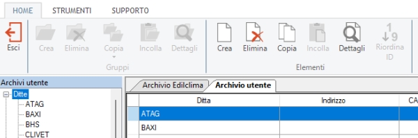

1. Andare nella sezione “Ditte” e creare il nome della ditta

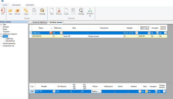

2. Spostarsi nella sezione “Pompe”. Se non sono presenti dei gruppi bisogna aggiungerli . Una volta aggiunto il gruppo si possono creare gli elementi.
  • 2.1 Il gruppo per le pompe antincendio deve avere "No" nella colonna "Elettronica"

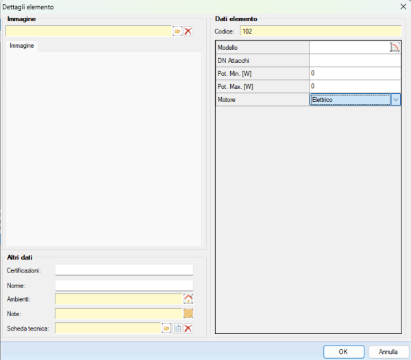

3. Dopo aver cliccato su “Crea” nella sezione Elementi, si aprirà una finestra “Dettagli elementi” in cui si dovranno inserire le caratteristiche della pompa.

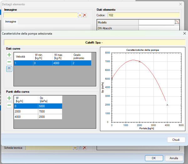

4. Cliccando sul simbolo del grafico presente nella scheda “Dettagli elemento” si aprirà la scheda “Caratteristiche della pompa selezionata”.
  • 4.1 In “Dati curve” bisogna indicare quante velocità di funzionamento ha la pompa. Se ne ha più di una bisogna indicarle entrambe. Se la pompa è modulare bisogna indicare almeno la massima, la minima ed una nel mezzo. Più se ne inseriscono e meglio è.
  • 4.2 In “Punti della curva” bisogna indicare almeno tre punti necessari affinchè il programma riesca a disegnare la curva.
  • 4.3 Una volta inseriti tutti i dati bisogna cliccare il simbolo della calcolatrice e comparirà una curva rossa sul grafico a destra
