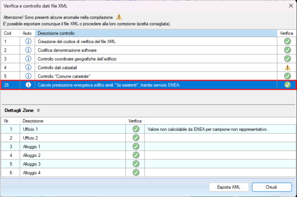

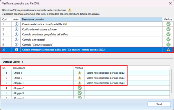

CASO 1 - Valore non calcolabile da ENEA per campione non rappresentativo
Il calcolo eseguito dall’applicativo ENEA si basa sull’analisi statistica degli APE contenuti nella banca dati nazionale SIAPE. Tuttavia, in alcuni casi il servizio può restituire l’avviso l’avviso “valore non calcolabile da ENEA per campione non rappresentativo” qualora il numero di edifici con caratteristiche analoghe non sia sufficientemente ampio da garantire un campione statisticamente rappresentativo.
CASO 2 - Applicativo ENEA non raggiungibile
Qualora l’applicativo web di ENEA non fosse temporaneamente disponibile, il valore non potrà essere calcolato.
CASO 3 - Connessione internet assente
In assenza di una connessione internet attiva, il programma non è in grado di inviare la richiesta al servizio ENEA e quindi il valore non viene determinato.
In tutte queste circostanze, il software gestisce automaticamente la segnalazione proveniente da ENEA ed esporta comunque un file XML conforme alle specifiche tecniche previste.
Non è pertanto richiesto alcun intervento da parte del certificatore, e l’Attestato di Prestazione Energetica rimane pienamente valido.
