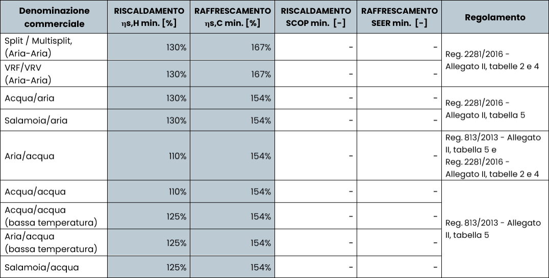

I valori di efficienza stagionale minima (ηs) e di prestazioni stagionale minima (SCOP o SEER) sono riportate nelle tabelle seguenti, per pompe di calore elettriche e a gas.
Per pompe di calore elettriche valgono i seguenti valori minimi.
FAQ257 01

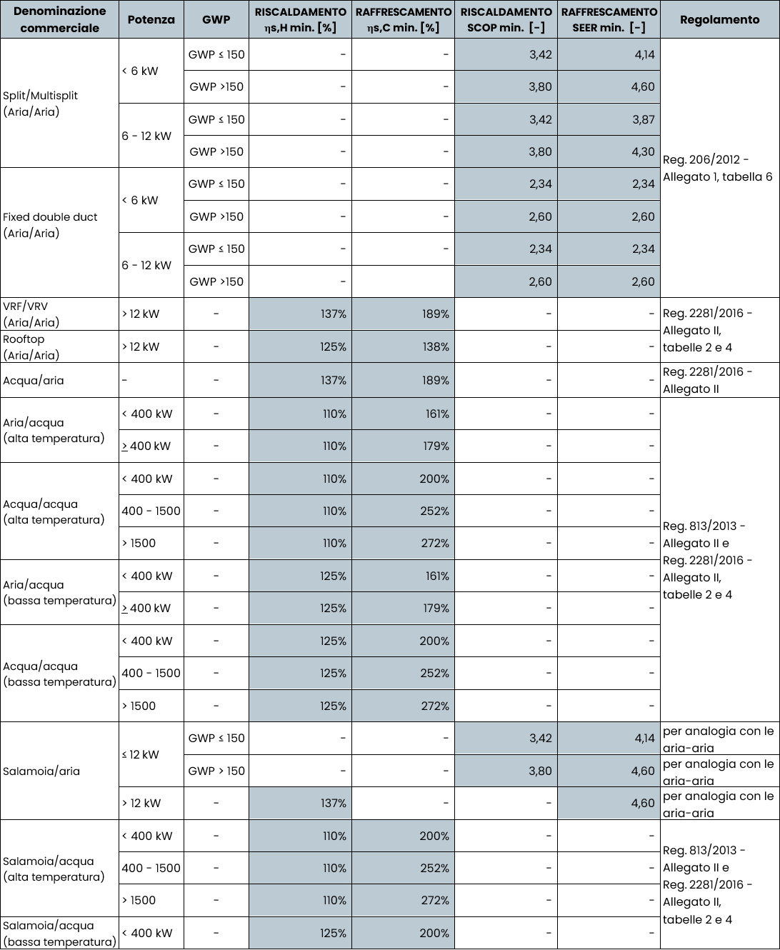

Per pompe di calore a gas
FAQ257 02
