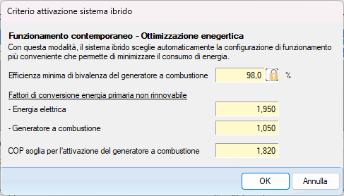

Criterio di attivazione – Ottimizzazione energetica
Con questa modalità, il programma determina automaticamente la configurazione di funzionamento più efficiente, scegliendo la soluzione che consente di minimizzare il consumo di energia primaria, in relazione alle condizioni di funzionamento del sistema. Affinché la pompa di calore entri in funzione deve essere verificata la seguente condizione:
COP > ηsoglia * (fp,nren,ee / fp,nren,gen)
ηsoglia = efficienza minima di bivalenza del generatore a combustione che rappresenta il valore soglia di rendimento utile al di sotto del quale non risulta conveniente attivare la pompa di calore, [-].
fp,nren,ee = fattore di conversione in energia primaria non rinnovabile dell’energia elettrica utilizzata dalla pompa di calore, [-].
fp,nren,gen = fattore di conversione in energia primaria non rinnovabile del vettore energetico utilizzato del generatore a combustione, [-].
FAQ259 01

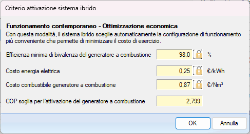

Criterio di attivazione – Ottimizzazione economica
Con questa modalità, il programma determina automaticamente la configurazione di funzionamento più conveniente dal punto di vista economico, scegliendo la soluzione che consente di minimizzare il costo dell’energia, in funzione delle condizioni di funzionamento e dei relativi costi energetici. Affinché la pompa di calore antri in funzione deve essere verificata la seguente condizione:
COP > ηsoglia * [Coee / (Cogen / Hi]
COP = coefficiente di prestazione della pompa di calore, calcolato nelle reali condizioni di funzionamento [-]
ηsoglia = efficienza minima di bivalenza del generatore a combustione ovvero il valore soglia di rendimento utile al di sotto del quale non risulta conveniente attivare la pompa di calore, [-]
Coee = costo dell’energia elettrica utilizzata dalla pompa di calore, [€/kWh]
Cogen = costo del vettore energetico utilizzato dal generatore a combustione, [€/UM]
Hi = potere calorifico del vettore energetico utilizzato dal generatore a combustione, [kWh/UM]
FAQ259 02
