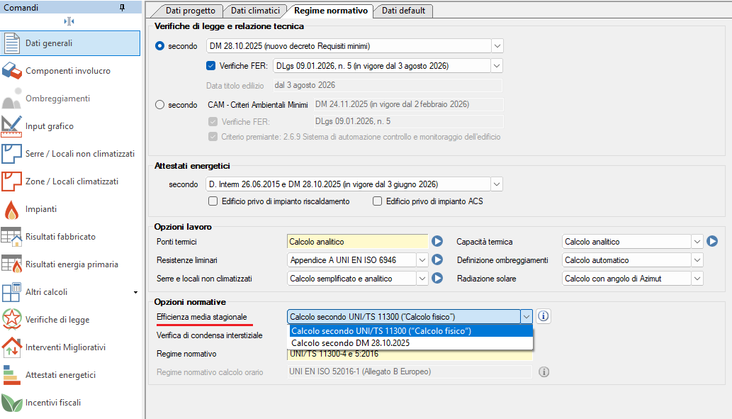

In EC700 sono disponibili due modalità di calcolo dell'efficienza media stagionale:
  • secondo DM 28.10.2025: applica la definizione prevista dal decreto, senza considerare la presenza dell’impianto nel calcolo dell'efficienza.
  • secondo UNI/TS 11300 (“Calcolo fisico”): calcola l'efficienza tenendo conto anche delle caratteristiche e della presenza dell’impianto.

CALCOLO SECONDO UNI/TS 11300 ("Calcolo fisico")
Il metodo di calcolo secondo UNI/TS 11300 considera invece al numeratore l’energia termica utile fornita dall’impianto di riscaldamento (QH,sys,out) o raffrescamento (QC,sys,out): viene quindi considerato l’eventuale contributo dell’impianto di ventilazione meccanica.
