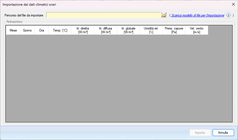

IMPORTAZIONE DATI CLIMATICI CON FILE .CSV
Selezionando il pulsante IMPORTA » .csv, si apre la maschera dedicata all’importazione dei dati climatici orari, dalla quale è possibile selezionare il file .csv contenente i dati personalizzati da importare.
Il file deve rispettare una struttura predefinita. Per disporre del formato corretto, selezionare la voce “Scarica modello di file per l’importazione”, che consente di scaricare il file .csv da utilizzare come riferimento per la compilazione.

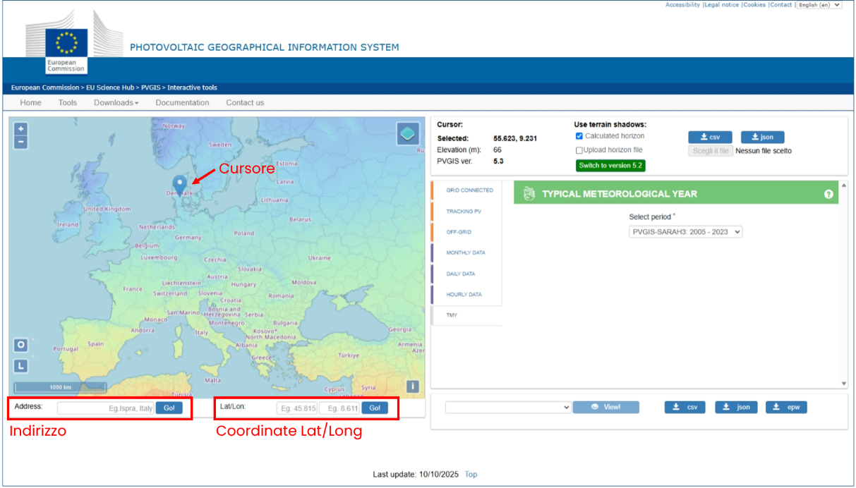

2. Scegliere la località con tre con tre modalità differenti:
  • Inserimento dell’indirizzo
  • Inserimento delle coordinate Lat/Long (unità di misura decimali)
  • Posizionamento del cursore sulla mappa

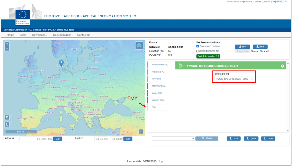

3.
Nella sezione TMY (Typical Meteorological Year) selezionare il periodo di riferimento nella voce “Select period”

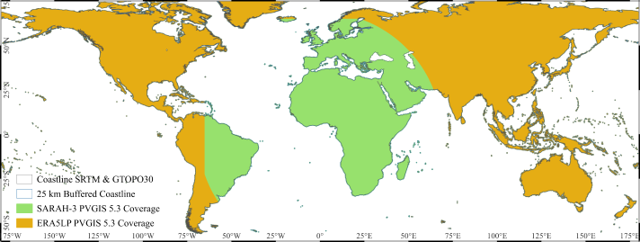

Nota: la scelta fa riferimento al database utilizzato per i dati relativi alla radiazione solare. L’opzione predefinita da PVGIS è quella mostrata nell’immagine seguente.
I database si differenziano principalmente per la tipologia di dati utilizzati (satellitari o di ri-analisi) e per la risoluzione spaziale. Se disponibile, si consiglia di utilizzare il database SARAH3 (indicato in verde nella mappa), basato su dati satellitari e caratterizzato da una risoluzione spaziale di 5 × 5 km.

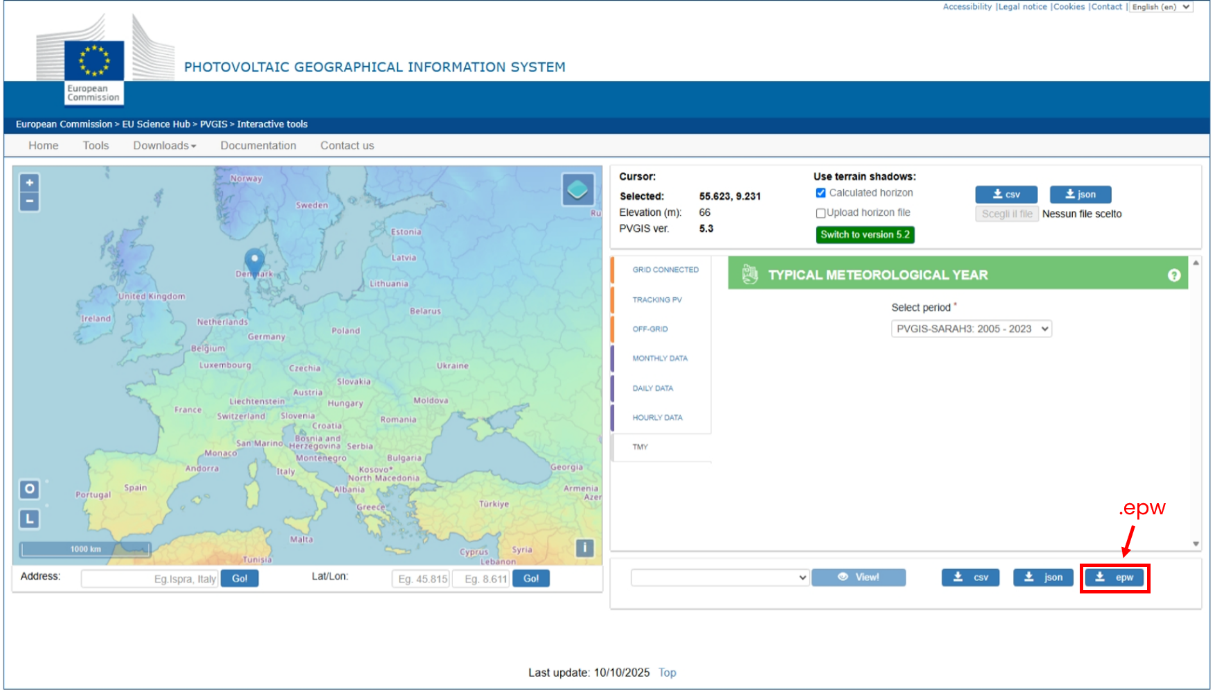

4.
Fare il download del file .epw e importarlo in EC700
