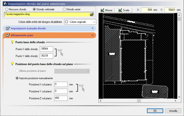

Nel caso in cui nel lavoro siano presenti più piani e per ogni piano inserisco uno sfondo diverso (cioè non lo stesso file), è necessario allineare i vari sfondi tra loro (indispensabile nel caso in cui ci siano tubazioni di collegamento tra i piani).
Per allineare più piani occorre innanzitutto individuare un punto comune su tutti i piani che verrà utilizzato come “punto di allineamento”.
Una volta scelto questo punto ci si posiziona su uno dei piani (per comodità il primo o l’ultimo), si seleziona il pulsante evidenziato in figura per attivare il comando con cui si fissa il punto di origine del piano e poi si fa un clic con in tasto sinistro del mouse nella parte grafica, in corrispondenza al punto scelto.
740 18
In seguito a questa operazione il programma definisce le coordinate dello sfondo e la posizione nel piano.
Successivamente occorre spostarsi sugli altri piani ripetere la stessa operazione (definizione del punto base dello sfondo) e successivamente scegliere se completare manualmente le caselle con le coordinate del punto base (ovvero le tre caselle nella parte inferiore della finestra) oppure scegliere da che piano copiarle in automatico.
